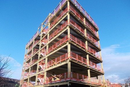

Kinh nghiệm thi công nhà cao tầng đạt chuẩn hiện nay
Những công trình thi công nhà cao tầng mọc lên ngày càng nhiều để đáp ứng nhu cầu của các hộ gia đình hiện nay. Sống trong các căn hộ chung cư hay kinh doanh dịch vụ, cho thuê văn phòng chính là nhu cầu tất yếu mà các khu nhà cao tầng cần phải ra đời. Tuy nhiên để kiến tạo được một công trình chất lượng cao và đạt chuẩn thì chủ đầu tư cũng cần phải nắm bắt được những kinh nghiệm nhất định.
Tổ chức xây dựng thi công nhà cao tầng
Phân công từng nhiệm vụ cho các đội thi công xen kẽ sao cho có thể đẩy nhanh tiến độ thi công và đồng thời cử ban chỉ huy công trình để đảm bảo sát sao tới mỗi công đoạn và mang lại hiệu quả công trình cao nhất.
Lựa chọn thiết bị vận chuyển nguyên vật liệu lên cao
Là một công trình dân dụng thi công nhà cao tầng thường sử dụng kết cấu bê tông cốt thép và để đảm bảo chất lượng hàng đầu cũng như hiệu quả kinh tế thì việc vận chuyển nguyên vật liệu lên cao là một trong những vấn đề tối quan trọng. Dựa vào quy mô và từng kết cấu công trình mà chủ đầu tư sẽ lựa chọn các thiết bị thi công khác nhau. Đó có thể là vận thăng, bơm bê tông nhà cao tầng hoặc các biện pháp kỹ thuật thi công như cột, dầm, sàn, cầu thang và vách thang máy.
Thực hiện công tác cốp pha
Lựa chọn giải pháp thi công cốp pha cốt thép an toàn phù hợp với địa hình công trình và đảm bảo đúng tiến độ giúp mang tới chất lượng công trình đạt chuẩn. Theo đó còn phải kết hợp cốp pha và cây chống để lắp dựng cho các kết cấu nhỏ lẻ. Ngoài ra cốp pha và đà giáo cần phải đảm bảo độ cứng, ổn định và dễ tháo lắp để mang tới thuận tiện cho các công việc về sau. Cốp pha phải được ghép thật kín, khít để không làm mất nước xi măng khi đổ và đầm bê tông.
Lắp dựng cột, dầm và sàn
Công đoạn lắp dựng cột trước tiên cần phải tiến hành đổ mầm cột cao 50mm để tạo đường dựng ván khuôn. Tuy nhiên cần phải chú ý phải đặt sẵn các thép chờ trên sàn để tạo chỗ neo cho cốp pha cột, sau đó gia công thành từng mảng có kích thước bằng kích thước của 1 mặt cột và ghép các mảng theo kích thước cụ thể của từng cột. Và đừng quên để cửa sổ để đổ bê tông, chân cột có chừa lỗ để vệ sinh trước khi đổ bê tông.
Đối với việc lắp dựng dầm thì trước tiên cần phải xác định tim dầm sau đó rải ván lót để đặt chân cột. Đặt cây chống chữ T đặt 2 cây chống sát cột và cố định 2 cột chống, tiếp đến đặt thêm một số cột theo dọc tim dầm. Rải ván đáy dầm trên xà đỡ cột chống T và cố định 2 đầu bằng hệ thống giằng. Sau đó đặt các tấm ván khuôn thành dầm rồi đóng đinh liên kết với đáy dầm rồi cố định mép trên bằng các gông, cây chống xiên, bu lông. Cuối cùng hãy kiểm tra tim dầm, chỉnh độ cao đáy dầm cho đúng với bản vẽ thiết kế.
Thực hiện công tác cốt thép
Trước tiên cần gia công cốt thép theo thiết kế tại kho của công trường theo đúng tiến độ thi công. Điều này sẽ giúp khắc phục được các sai sót, đảm bảo gia công được chính xác theo đúng bản vẽ thiết kế và tiến độ đề ra. Công việc cắt và uốn thép cùng với hàn cốt thép cần phải đảm bảo đúng yêu cầu công việc. Trong đó quá trình gia công cần phải sắp xếp theo từng chủng loại và cấu kiện riêng để tránh nhầm lẫn tối đa.
Đổ bê tông công trình
Trước khi đổ bê tông cần phải kiểm tra lại hình dáng, kích thước và khe hở của ván khuôn. Sau đó kiểm tra cốt thép, sàn giáo và sàn thao tác. Cần chuẩn bị hệ thống ván gỗ để làm sàn công tác. Chiều cao rơi tự do của bê tông sẽ không quá 1,5-2m để tránh phân tầng bê tông. Khi đổ bê tông cũng cần chú ý theo trình tự đã định, từ xa tới gần và từ trong ra ngoài, bắt đầu từ chỗ thấp trước và đổ theo từng lớp, xong lớp nào cần đầm ngay lớp ấy. Cần phải dùng đầm bàn cho sàn, đầm dùi cho cột, dầm và tường.
Cần chú ý bê tông phải đổ liên tục không ngừng tùy tiện và trong mỗi kết cấu mạch ngừng cần phải bố trí ở những vị trí có lực cắt và mô men uốn nhỏ. Khi trời mưa cũng cần phải che chắn và không để nước mưa rơi vào bê tông. Đổ bê tông cột có chiều cao nhỏ hơn 5m và tường có chiều cao nhỏ hơn 3m thì nên đổ liên tục. Đối vớt cột cao hơn 5m và tường cao hơn 3m thì nên chia làm nhiều đợt nhưng cần phải đảm bảo vị trí và cấu tạo mạch ngừng thi công hợp lý. Theo đó bê tông dầm và bản sàn được tiến hành đồng thời, khi dầm có kích thước lớn hơn 80cm thì có thể đổ riêng từng phần nhưng phải bố trí mạch ngừng thi công hợp lý.
